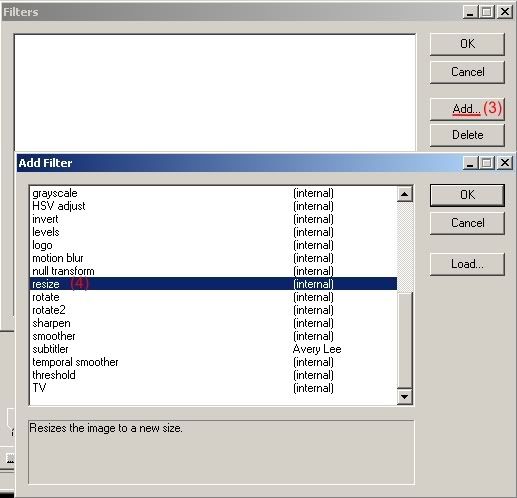

> 5 ) FILTERS >> ADD (3) -- RESIZE (4)-- OK
Agregamos el Filtro y seleccionamos RESIZE.
Imagen

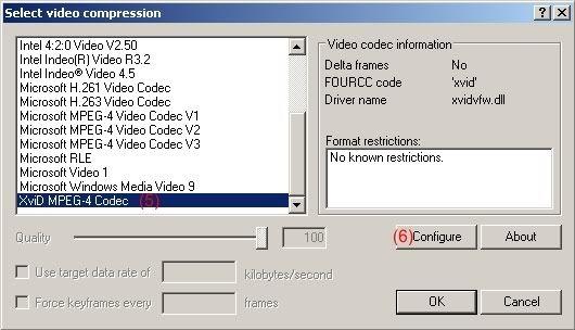

> 6 ) VIDEO>> COMPRESION>> XviD>> Configure
Imagen
Profile @ Level : Advanced Simple @ L5
dejar todo como esta, desmarcar el GMC, QPel y Packed Bitstream
OK a todo

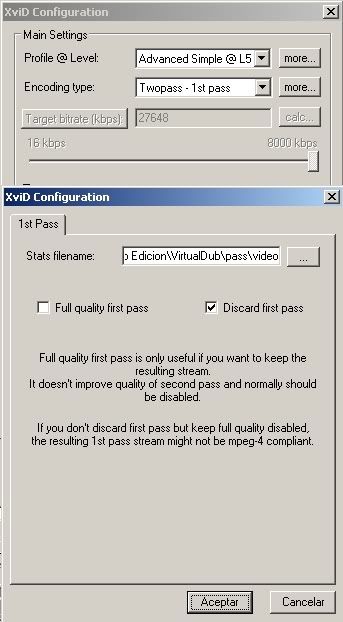

luego configuramos los pasos:
Imagen
1st Pass -- more
poner ubicacion donde va estar el archivo ".PASS"
OK y OK

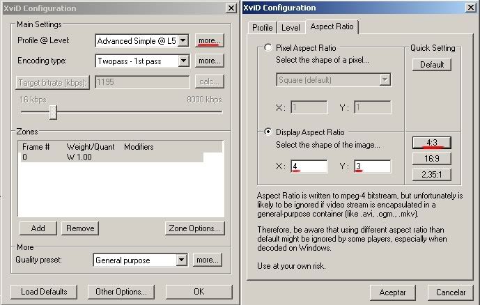

IMPORTANTE!
Imagen
esto depende del nuevo aspect ratio que le dan al video si es 640 x 480 seleccionen 4:3
si es 704 x 396 entonces seleccionen 16:9
yo no me di cuenta hasta que pase unos videos y al reproducirlos en el 5100 quedaron semi deformados, nada grave pero me di cuenta del detalle tarde

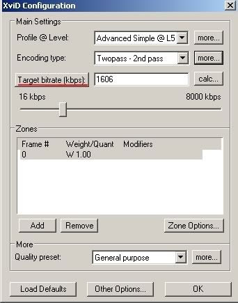

> 8 ) VIDEO > COMPRESSION >> XviD>> Configure
Imagen
2nd Pass
aca ponemos el dato anotado anteriormente extraido del "FILE INFORMATION"
Target Bitrate : 1606
OK a todo.

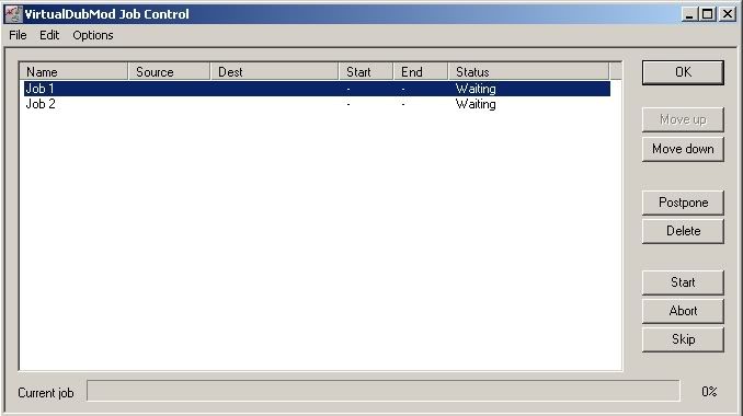

> 10 ) JOB CONTROL>> START
Imagen
dependiendo de la velocidad de nuestro sistema y el tamaño del video sera el tiempo que tarde el proceso, para un video de 170 MB y 30 minutos tenemos una hora de trabajo (con un sistema AMD de 1.33 Ghz y 512 MB de RAM)
